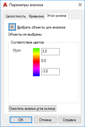

Изменение параметров отображения для анализа уклона объектов тел и поверхностей.
ПАРАМЕТРЫАНАЛИЗА (команда) найти
Предусмотрены следующие параметры.
Предлагается выбрать анализируемые объекты-поверхности. По завершении выбора объектов нажмите клавишу ВВОД, чтобы вернуться в диалоговое окно.
Отображение зеленым цветом самой высокой величины уклона, красным цветом — средней величины уклона и синим цветом — самой низкой величины уклона.
Задание значений углов для высокой и низкой величин уклона. Величина уклона — это измеряемый в градусах угол между нормалью к поверхности и плоскостью ПСК.
Введите максимальное допустимое значение угла. Если угол объекта достигает этого значения, он отображается зеленым цветом. (системная переменная VSADRAFTANGLEHIGH)
Отображение среднего значения для высоких и низких значений углов. Если угол объекта достигает этого значения, он отображается красным цветом.
Введите минимальное допустимое значение угла. Если угол объекта достигает этого значения, он отображается синим цветом. (системная переменная VSADRAFTANGLELOW)
Удаление отображения результатов анализа кривизны для всех объектов текущего чертежа.
