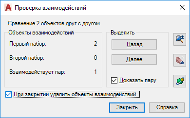

Циклический просмотр, зумирование, а также удаление или сохранение объектов взаимодействий.
ВЗАИМОД (команда) найти
Отображаются следующие параметры.
Выводит число взаимодействий между каждым набором объектов во время выполнения команды ВЗАИМОД.
Вывод числа объектов первого набора.
Вывод числа объектов второго набора.
Вывод числа обнаруженных взаимодействий выбранных объектов.
Подсветка взаимодействующих объектов при использовании клавиш "Назад" и "Далее" для последовательного переключения между ними.
Подсветка предыдущего объекта взаимодействия.
Подсветка следующего объекта взаимодействия.
Зумирование к объектам взаимодействий с помощью команд Предыдущий и Следующий.
Закрывает диалоговое окно и запускает команду ПОКАЗАТЬ.
Закрывает диалоговое окно и запускает команду ПАН.
Закрывает диалоговое окно и запускает команду 3DОРБИТА.
Удаление созданных объектов взаимодействий при закрытии диалогового окна.
Закрытие диалогового окна и удаление созданных объектов, если этот параметр выбран.
