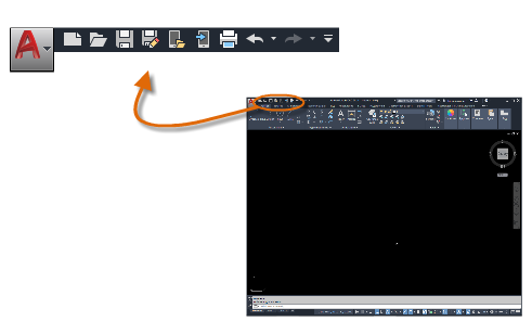

Над областью чертежа в AutoCAD отображается стандартная лента с вкладками. На вкладке "Главная" можно получить доступ практически ко всем командам, представленным в этом руководстве. Кроме того, на панели быстрого доступа, показанной на иллюстрации ниже, есть значки популярных команд, таких как «Создать», «Открыть», «Сохранить», «Печать» и «Отменить».

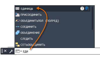

Команды можно вводить непосредственно в окне команд вместо использования для этого ленты, панелей инструментов и меню. Многие опытные пользователи предпочитают именно этот способ.
Обратите внимание, что при вводе имени команды оно будет дописано автоматически. Если доступно несколько вариантов, например, как в примере ниже, можно сделать выбор с помощью мыши или клавиш со стрелками и последующего нажатия клавиши ENTER или ПРОБЕЛ.
