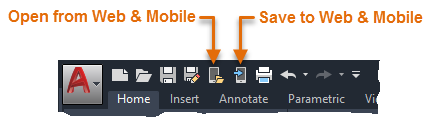

Часто бывает необходимо получить доступ к файлам чертежа из удаленного расположения (на строительной площадке, в производственном цехе или зале совещаний) либо находясь в дороге. Подписка на AutoCAD или AutoCAD LT позволяет создавать, просматривать и редактировать чертежи на нескольких устройствах:
Чтобы иметь доступ к чертежам из удаленного расположения, используйте команды «Сохранить в интернете и на мобильных устройствах» и «Открыть в интернете и на мобильных устройствах».
Чтобы получить доступ к чертежам из удаленного расположения, выполните одно из следующих действий.

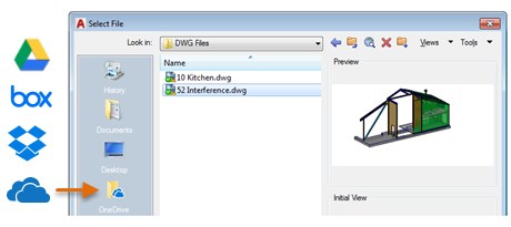

Учетные записи облачных хранилищ различных поставщиков можно добавить на панель «Местоположения», отображаемую в диалоговых окнах выбора файлов AutoCAD. Это позволит напрямую переходить к чертежам, хранящимся в этих учетных записях. Щелкните правой кнопкой мыши на панели «Местоположения» и введите имя и путь для навигационного ярлыка.
Навигационные ярлыки таких облачных хранилищ, как Microsoft OneDrive, Box, Dropbox и Google Диск, добавляются на панель «Местоположения» автоматически.
