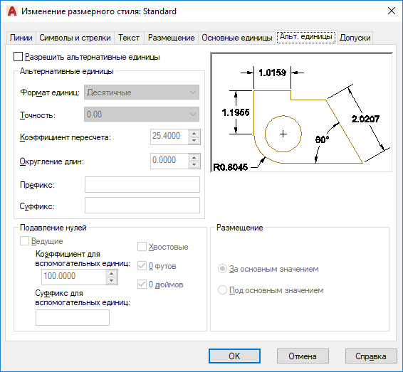

Задание формата и точности для альтернативных размерных единиц.
РЗМСТИЛЬ (команда) найти:
Отображаются следующие параметры.
Разрешает использование альтернативных размерных единиц. Присвоение системной переменной DIMALT значения 1.
Отображает и определяет формат единиц для всех типов размеров, кроме угловых.
Определение формата альтернативных единиц. (системная переменная DIMALTU)
Относительные размеры чисел в двухэтажных надписях основываются на значении переменной DIMTFAC (так же, как и для размерных допусков).
Установка числа знаков после запятой для альтернативных единиц. (системная переменная DIMALTD)
Определение коэффициента пересчета из основных единиц в альтернативные. Например, для преобразования дюймов в миллиметры ввести 25,4. Значение не оказывает влияния на угловые размеры и не применяется для точности округления или положительных и отрицательных допусков. (системная переменная DIMALTF)
Устанавливает правила округления значений для всех типов размеров, кроме угловых. Если задать точность 0,25, все измеренные расстояния округляются до ближайшего значения, кратного 0,25. При вводе значения 1,0 все измеренные расстояния округляются до ближайшего целого значения. Число цифр в дробных частях расстояний зависит от точности, заданной в поле "Точность". (системная переменная DIMALTRND)
Определение префикса альтернативного размерного текста. Для отображения специальных символов можно ввести текст вручную или использовать коды управления. Например, код управления %%c используется для отображения обозначения диаметра. (системная переменная DIMAPOST)
Дополнительные сведения см. в разделе "Управляющие коды и специальные символы".
Определение суффикса альтернативного размерного текста. Для отображения специальных символов можно ввести текст вручную или использовать коды управления. Например, ввод текста "см" приводит к отображению размерного текста, представленного на рисунке. Введенный здесь суффикс имеет приоритет перед суффиксами по умолчанию. (системная переменная DIMAPOST)
Управление подавлением ведущих и замыкающих нулей, а также нулевых значений футов и дюймов. (системная переменная DIMALTZ)
Подавление ведущих нулей во всех десятичных размерах. Например, 0,5000 записывается как ,5000.
Задание количества вспомогательных единиц в основной единице. Используется для вычисления величины расстояния во вспомогательных единицах, если расстоянием меньше одной основной единицы. Например, введите 100, если используется суффикс м и вспомогательный суффикс для отображения значений в см.
Включает суффикс для вспомогательной единицы значения размера. Для отображения специальных символов можно ввести текст вручную или использовать коды управления. Например, введите см для отображения "0,96 м" как "96 см".
Подавляет замыкающие нули во всех десятичных размерах. Например, 12,5000 представляется как 12,5, а 30,0000 — как 30.
Подавляет вывод значения футов в размере формата футы-дюймы, если расстояние меньше 1 фута. Например, 0'-6 1/2" представляется как 6 1/2".
Подавляет вывод значения дюймов в размере формата футы-дюймы, если расстояние равно целому числу футов. Например, 1'-0" представляется как 1'.
Управление положением альтернативных единиц в размерном тексте.
Значение в альтернативных единицах записывается в размерном тексте сразу же за значением в основных.
Значение в альтернативных единицах записывается в размерном тексте под значением в основных.
Вывод на экран образцов размерных изображений, отображающих результат изменения параметров размерного стиля.
