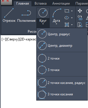

По умолчанию команда КРУГ задает центральную точку и радиус.
Другие параметры окружности доступны в раскрывающемся списке:
Кроме того, можно ввести в командной строке КРУГ или К и щелкнуть параметр, чтобы выбрать его. При этом можно задать центральную точку или щелкнуть один из выделенных параметров команды, как показано далее.

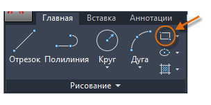

Для быстрого создания замкнутых прямоугольных полилиний можно использовать команду ПРЯМОУГОЛЬНИК (введите ПРЯ в командной строке).
Просто щелкните две расположенные по диагонали точки прямоугольника, как показано на рисунке. При использовании этого метода необходимо в целях повышенной точности включить шаговую привязку (F9).

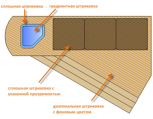

Совет: Если задан образец штриховки "сплошная заливка" или "градиентная заливка", рекомендуется также задать уровень прозрачности на вкладке "Создание штриховки", чтобы добиться впечатляющих эффектов перекрытия.
Далее представлен ряд примеров использования штриховки "сплошная заливка":

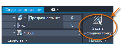

Совет: Для выравнивания образца штриховки (это может потребоваться, например, для образца "Палуба" вверху) используйте параметр "Задать исходную точку", чтобы задать точку выравнивания.

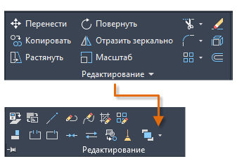

Для перекрывающихся штриховок, заливок, широких полилиний и текстовых объектов используйте команду ПОРЯДОК, чтобы определить, какие объекты расположены сверху, а какие снизу. Например, это может пригодиться для отображения желтой автострады поверх синей реки, а не наоборот.
На панели "Редактирование" ленты есть несколько параметров порядка прорисовки. Щелкните мышью, чтобы развернуть панель "Редактирование", а затем щелкните стрелку вниз, как показано ниже.
