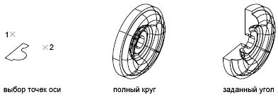

Первая точка оси вращения. Положительное направление оси вращения — от первой указанной точки ко второй.
Конечная точка оси вращения.

При положительном значении угла вращение объектов происходит против часовой стрелки. При отрицательном значении угла вращение объектов происходит по часовой стрелке. Также для задания и предварительного просмотра угла вращения можно перемещать курсор.

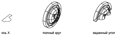

Устанавливает в качестве положительной оси вращения положительную ось X текущей ПСК.
