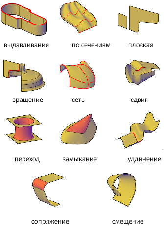

Модели поверхностей создают с помощью тех же инструментов, что и твердотельные модели: сдвига, лофтирования, выдавливания и поворота. Можно также создавать поверхности путем создания перехода, замыкания, смещения, сопряжения и удлинения других поверхностей.
Выбор способа создания поверхности
 Предусмотрены следующие способы создания процедурных и NURBS-поверхностей.
-  Создание поверхностей на основе профилей. Создайте поверхности из форм профиля, составленных из линий и кривых с помощью команд ВЫДАВИТЬ, ПОСЕЧЕНИЯМ, ПЛОСКПОВ, ВРАЩАТЬ, ПОВЕРХСЕТЬ и СДВИГ.
-  Создание поверхностей на основе других поверхностей. Создайте новые поверхности путем перехода, замыкания, удлинения, сопряжения и смещения (ПОВЕРХПЕРЕХОД, ПОВЕРХЗАЛАТАТЬ, ПОВЕРХУДЛИНИТЬ, ПОВЕРХСОПРЯЖЕНИЕ и ПОВЕРХСМЕЩЕНИЕ).
-  Преобразование объектов в процедурные поверхности. Преобразование существующих тел (включая составные объекты), поверхностей и сетей в процедурные поверхности (ПРЕОБРВПВРХ).
-  Преобразование процедурных поверхностей в NURBS-поверхности. Некоторые объекты невозможно преобразовать непосредственно в NURBS-поверхности (например, объекты-сети). В этом случае выполняется преобразование объекта в процедурную поверхность с последующим преобразованием ее в NURBS-поверхность (ПРЕОБРВNURBS).
