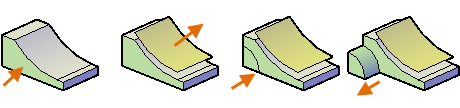

Для изменения граней на твердотельной модели.
 Например, доступны следующие операции:
- Изменение цвета выбранной грани (команда РЕДТЕЛ)
- Копирование выбранной грани для дополнительного редактирования или использования в другом теле (команда РЕДТЕЛ)
- Клеймение грани с объектом, который разделяет грань в целях раздельного окрашивания или выдавливания (команда КЛЕЙМО)
- Выдавить грань (команда ВЫДАВГРАНЬ)
Прим.: Быстро изменить цвет грани можно с помощью выбора подобъектов. Для этого, нажав и удерживая клавишу CTRL, выберите подобъект и измените его цвет на палитре "Свойства".
