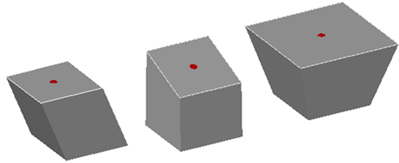

куб, с верхней гранью которого выполнена операция переноса, поворота и масштабирования
 Используйте команды ПЕРЕНЕСТИ, ПОВЕРНУТЬ и МАСШТАБ для редактирования граней точно так же, как для любого другого объекта. Нажмите и удерживайте нажатой клавишу CTRL при выборе грани на теле.
Когда выполняется перемещение, поворот или масштабирование грани твердотельного 3D-примитива, удаляется журнал (история) элементарного тела. Тело более не является элементарным и недоступно для манипулирования с помощью ручек и палитры свойств.

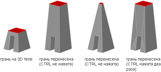

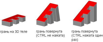

Режимы изменения граней
Для циклического перебора режимов изменения нажмите клавишу CTRL при перетаскивании грани.
-  Удлинение смежных граней. При переносе или повороте грани без нажатия клавиши CTRL форма и размер этой грани сохраняются. Но плоскости смежных граней могут измениться.
-  Перенос грани. При однократном нажатии и отпускании клавиши CTRL во время перетаскивания грани с целью ее переноса положение этой грани изменяется в пределах контура, образуемого смежными гранями.
-  Разрешение триангуляции. Если при переносе или вращении грани дважды нажать и отпустить клавишу CTRL во время перетаскивания, размер и форма грани сохраняются. (То же самое было бы, если клавишу CTRL вообще не нажимать.) Однако при необходимости выполняется триангуляция смежных плоских граней (разделение на две или несколько плоских треугольных граней).
Если клавиша CTRL нажимается и отпускается в третий раз, восстанавливается первый параметр изменения (как если бы клавиша CTRL не нажималась).
