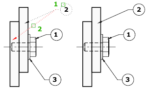

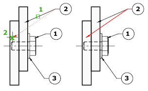

Добавление линий выноски к объекту мультивыноски или их удаление.
Отображаются следующие запросы.
Добавление линии выноски к выбранному объекту-мультивыноске. Новая линия выноски добавляется слева или справа от выбранной мультивыноски в зависимости от местоположения курсора мыши.
Удаление линии выноски из выбранного объекта-мультивыноски.
Например:
