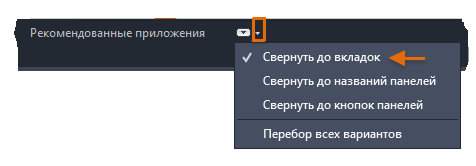

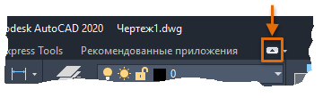

Лента занимает значительное пространство окна приложения. Вместо того чтобы полностью ее отключить, можно попробовать выполнить циклический перебор между несколькими режимами отображения.
  1. Для этого нажмите стрелку вверх несколько раз.
  2. Затем щелкните стрелку вниз справа и выберите «Свернуть до вкладок».
  3. Щелкните одну из вкладок ленты. Обратите внимание, что лента временно восстановлена до запуска команды.
    Прим.: Чтобы вернуться к полной версии ленты, нажмите стрелку вверх еще раз.

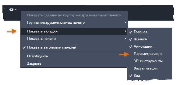

  4. Щелкните любую вкладку ленты правой кнопкой мыши, чтобы выбрать, какую из них скрыть. В данном случае снимите флажок рядом с пунктом «Параметризация», чтобы скрыть соответствующую вкладку.
    Прим.: Если на текущей вкладке необходимо скрыть определенные панели, можно выбрать параметр «Показать панели».

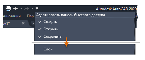

Управление панелью быстрого доступа

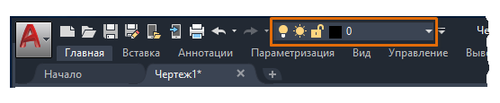

Когда лента свернута, работать с инструментами панели слоев не очень удобно. Чтобы упростить задачу, можно добавить раскрывающийся список «Слой» на панель быстрого доступа.
  1. На панели быстрого доступа щелкните стрелку вниз рядом с параметром настройки и выберите «Слой».
    Результат можно посмотреть здесь.
  2. Таким же образом добавьте или удалите другие стандартные команды с панели быстрого доступа.

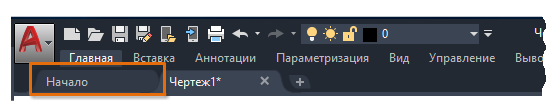

Управление вкладкой «Начало»
Не все пользователи используют вкладку «Начало», поэтому при желании ее можно отключить.

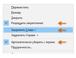

Чаще всего в работе используются палитры «Свойства» и «Диспетчер свойств слоев». Чтобы получить два дополнительных участка в области рисования, но при этом иметь возможность моментального доступа при наведении указателя мыши, закрепите эти две палитры и активируйте параметр «Автоматически убирать с экрана».

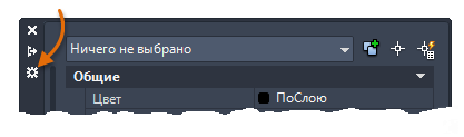

  1. Откройте палитру «Свойства».
  2. В строке заголовка нажмите кнопку свойств, как показано на изображении.
  3. Выберите указанные параметры.
    При наведения указателя мыши на палитру обеспечивается быстрый временный доступ.
  4. Повторите процедуру для палитры Диспетчера свойств слоев, закрепив ее в правой части окна приложения.
    Обратите внимание, что можно изменить ширину палитры при отображении.

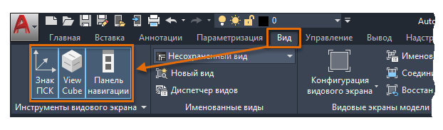

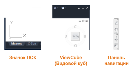

Скрытие значка ПСК, элемента управления ViewCube и панели навигации
Пользовательская система координат полезна при работе с некоторыми 2D-чертежами и необходима для 3D-моделирования. Если ПСК часто не используется, ее можно легко скрыть. То же самое касается элемента управления ViewCube и панели навигации.

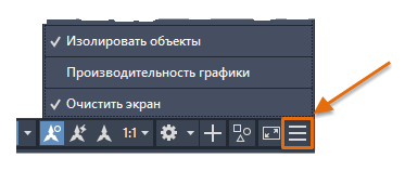

Управление строкой состояния
Строка состояния содержит стандартные параметры и элементы управления. Ненужные элементы управления можно очень легко отключить.
  1. Щелкните значок «Адаптация» в правой части строки состояния.
  2. Удалите с листа элементы, которые редко используются.
