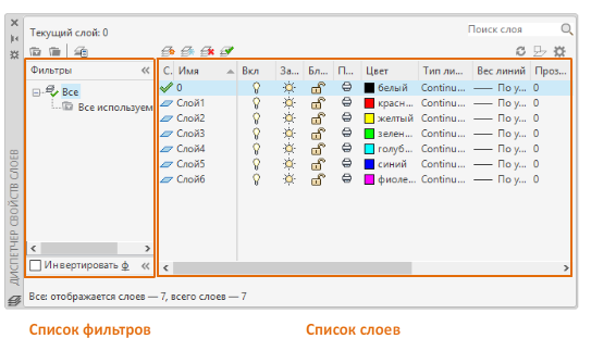

Диспетчер свойств слоев
Можно добавлять, удалять или переименовывать слои, изменять их свойства, устанавливать переопределения свойств видовых экранов в видовых экранах листа, а также добавлять описания слоев.
СЛОЙ (команда) найти
Список фильтров Список слоев Управление слоями Создание фильтров Поиск. Прочие инструменты Создание конфигурации слоев
Наведите курсор на изображение, чтобы найти область, при щелчке на которую можно выполнить переход в раздел справки по этим элементам управления.

Список слоев
Свойства слоя можно изменить с помощью списка слоев. Выберите текущую настройку, чтобы изменить свойства выбранного слоя или группы слоев.
Прим.: Список слоев можно отфильтровать и отсортировать, чтобы упростить поиск и выбор слоев, которые требуется изменить.

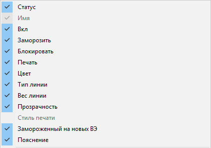

Контекстное меню метки столбца
Имена столбцов
Составление списка всех столбцов по их именам. Флажок указывает на то, что столбец включен в область отображения. Щелкните имя столбца, чтобы отобразить его или скрыть. Функции "Замораживание на ВЭ", "Цвет ВЭ", "Тип линий ВЭ", "Вес линий ВЭ" и "Стиль печати ВЭ" доступны только в активном видовом экране листа.
Адаптация
Вызов диалогового окна "Адаптация столбцов слоев", в котором можно включать и отключать режим скрытия и отображения столбцов или изменить порядок столбцов.
Развернуть все столбцы
Изменение ширины всех столбцов в соответствии с их заголовками и содержимым.
Развернуть столбец
Изменение ширины выбранного столбца в соответствии с его заголовком и содержимым.
Оптимизировать все столбцы
Изменение ширины всех столбцов в соответствии с содержимым каждого из них.
Оптимизировать столбец
Изменение ширины выбранного столбца в соответствии с его содержимым.
Фиксировать столбец (или Освободить столбец)
Замораживание столбца и всех столбцов слева от него, видимых при прокрутке. Чтобы использовать прокрутку для столбцов, необходимо их разморозить.
Восстановление стандартных настроек столбцов
Настройка отображения и ширины по умолчанию для всех столбцов.

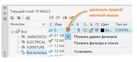

Контекстное меню "Список слоев"
Показать дерево фильтров
Вызов списка фильтров. Снимите этот флажок, чтобы скрыть список. Аналогично функции .
Показать фильтры в списке
Отображение фильтров слоев в верхней части списка слоев. Снимите этот флажок, чтобы в списке слоев отображались только слои.

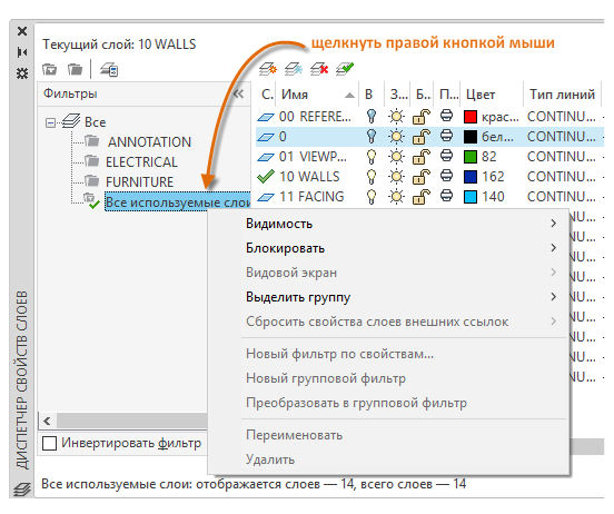

Контекстное меню "Список фильтров"
Видимость
Настройка видимости слоев в выбранных фильтрах.
Блокировать
Настройка блокировки и разблокировки слоев в выбранных фильтрах.
Видовой экран
Управление настройками замораживания слоев в выбранных фильтрах на текущем видовом экране листа.
Выделить группу
Замораживание всех слоев, не включенных в выбранный фильтр.
  • Все видовые экраны.
    • Во всех видовых экранах листа: установка режима "Замороженный на ВЭ" для всех слоев, которые не находятся в выбранном фильтре.
    • В пространстве модели: замораживание всех слоев, которые не находятся в выбранном фильтре, за исключением текущего слоя.
  • Только активный видовой экран.

Новый фильтр по свойствам
Вызов диалогового окна "Свойства фильтра слоя". Аналогично функции .
Новый групповой фильтр
Создание группового фильтра слоев. Аналогично функции .
Преобразовать в групповой фильтр
Преобразование выбранного фильтра по свойствам в групповой фильтр.
Переименовать
Изменение имени выбранного фильтра слоев.
Удалить
Удаление выбранного фильтра слоев. Пользователь не может удалить фильтры "Все", "Все используемые слои" или фильтры слоев внешних ссылок.
Свойства
Вызов диалогового окна "Свойства фильтра слоев", в котором можно изменить определения выбранного фильтра свойств слоев. Этот параметр доступен, только если выбран фильтр свойств слоев.
Выбрать слои
Добавление или замена слоев в выбранном фильтре группы слоев. Этот параметр доступен, только если выбран групповой фильтр слоев.
  • Добавить. Добавление слоев в выбранный фильтр группы слоев из объектов, выбранных в чертеже.
  • Заменить.Заменяет слои выбранного группового фильтра слоев на слои объектов, которые выбраны в чертеже.
