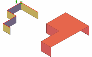

Создание грани сети, соединяющей открытые ребра.
Можно устранить разрывы в объектах-сетях путем выбора кромок окружающих граней сети. Для достижения наилучших результатов грани должны лежать в одной плоскости.
Отображаются следующие запросы.
Задание ребер сети, образующих контур для замыкания. Выбор ребер выполняется щелчком мышью.
Выбор и добавление выбранных ребер в набор объектов.
Попытаться добавить в цепь замкнутый контур? Задание определения границ для новой грани сети программой (Д) или выбора каждой кромки по отдельности (Н).
