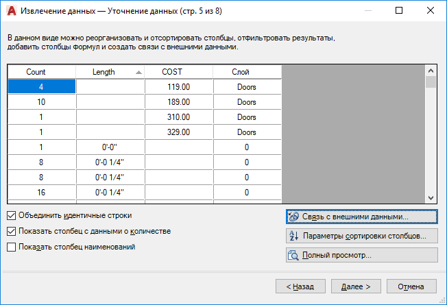

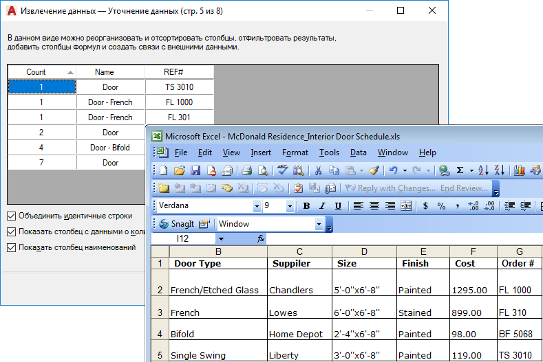

Информацию, сохраненную в электронной таблице Excel, можно связать и объединить с извлеченными данными чертежа (данными о свойствах объектов). Продолжим рассмотрение предыдущего примера. Дополнительная информация о дверях на чертеже (поставщик и стоимость) содержится в электронной таблице Excel. Можно выбрать в электронной таблице столбцы с информацией о поставщике и стоимости, а затем объединить эту информацию с другими данными из набора извлеченных данных.
Столбцы электронной таблицы Excel добавляются к столбцам на странице "Исправление данных" Мастера извлечения данных.
Все столбцы, кроме столбца "Стоимость", добавлены к столбцам извлеченных данных. Столбцы Excel обозначены специальным значком на метке столбца.
Таблица, вставленная в чертеж, содержит как столбцы извлеченных данных, так и столбцы из электронной таблицы Excel.
