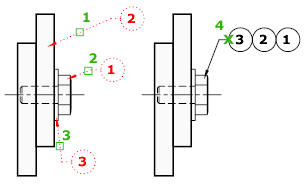

Выстраивание выбранных мультивыносок, содержащих блоки, в строки или столбцы с отображением результата с помощью одной выноски.
После выбора мультивыносок можно задать параметры их размещения.
Например:
Отображаются следующие запросы.
Указывается точка для размещения коллекции мультивыносок в левом верхнем углу коллекции.
Совокупность мультивыносок размещается в виде одного или нескольких столбцов.
Определяет значение ширины для коллекции мультивыносок с переносом строк.
