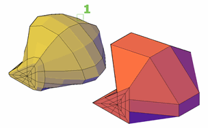

Уменьшение степени сглаживания для объектов-сетей на одну ступень.
Позволяет уменьшить гладкость выбранных объектов-сетей на одну степень. Можно уменьшить гладкость только тех объектов, степень сглаживания которых составляет 1 или выше. Уменьшить гладкость объектов, подвергшихся уточнению, невозможно.
Можно уменьшить гладкость нескольких объектов. Если выбранные объекты имеют разные степени сглаживания, соответствующие степени уменьшаются на одну. Если в наборе содержатся объекты, для которых выполнение данной операции невозможно, эти объекты можно отфильтровать.
