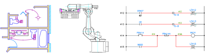

Линейный объект — это основной объект, часто используемый в чертежах AutoCAD любых категорий.
 Каждый сегмент представляет собой линейный объект, который можно редактировать и которому можно назначать собственные свойства, например слой, тип и вес линий. Проще всего построить отрезок, щелкнув в двух точках области рисования. Однако иногда может потребоваться более точное построение.
