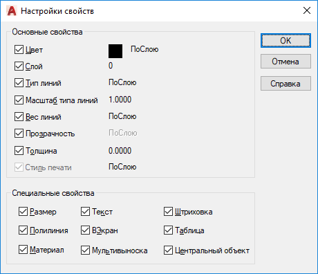

Задание свойств, которые будут скопированы из выбранного исходного объекта в целевые объекты.
КОПИРОВАТЬСВ (команда) найти:
Указывает основные и специальные свойства, которые необходимо копировать из исходного объекта в целевые.
Отображаются следующие параметры.
Изменяет цвет целевого объекта на цвет исходного. Опция доступна для всех объектов.
Изменяет слой целевого объекта на слой исходного. Опция доступна для всех объектов.
Изменение типа линий целевого объекта на тип линий исходного. Опция доступна для всех объектов, за исключением атрибутов, штриховок, многострочного текста, точек и видовых экранов.
Изменяет масштаб типа линии целевого объекта на масштаб типа линии исходного. Опция доступна для всех объектов, за исключением атрибутов, штриховок, многострочного текста, точек и видовых экранов.
Изменяет вес линии целевого объекта на вес линии исходного. Опция доступна для всех объектов.
Изменение прозрачности целевого объекта в соответствии с исходным объектом. Опция доступна для всех объектов.
Заменяет значение высоты целевого объекта значением высоты исходного. Опция доступна только для дуг, атрибутов, кругов, отрезков, точек, 2D полилиний, областей и текстов.
Изменение стиля печати целевого объекта на стиль печати исходного. При использовании цветозависимых стилей печати (системной переменной PSTYLEPOLICY присвоено значение 1) эта опция недоступна. Доступна для всех объектов, кроме объектов с примененным модификатором "Мерцание ребра".
При выборе этого параметра для объекта-адресата, помимо базовых свойств, изменяются размерный стиль и аннотативные свойства: они приводятся в соответствие с аналогичными параметрами исходного объекта. Опция доступна только для размеров, выносок и полей допусков.
В дополнение к изменению основных свойств объекта, изменение ширины и типа полилинии объекта на ширину и тип исходной полилинии. Параметры сглаживания и высота полилинии исходного объекта не копируются в полилинии целевого объекта. Если исходная полилиния имеет переменную ширину, ее ширина не копируется в целевой полилинии.
(Недоступно в AutoCAD LT)
Помимо основных свойств объекта изменяет материал, применяемый к объекту. Если материал назначен целевому объекту, но не назначен исходному объекту, материал удаляется из целевого объекта.
При выборе этого параметра для объекта-адресата, помимо базовых свойств, изменяются стиль текста и аннотативные свойства: они приводятся в соответствие с аналогичными параметрами исходного объекта. Опция доступна только для текстовых объектов (одно- и многострочных).
Помимо основных свойств объектов изменяет следующие свойства целевого видового экрана пространства листа в соответствии со свойствами исходного видового экрана: вкл/откл, блокировка экрана, стандартный и пользовательский масштаб, визуализация при печати, привязка, сетка, видимость и расположение значка ПСК.
При выборе этого параметра для объекта-адресата, помимо базовых свойств, изменяются стиль мультивыносок и аннотативные свойства: они приводятся в соответствие с аналогичными параметрами исходного объекта. Этот параметр доступен только для объектов-мультивыносок.
При выборе этого параметра для объекта-адресата, помимо базовых свойств, изменяются свойства штриховки, в том числе аннотативные свойства: они приводятся в соответствие с аналогичными параметрами исходного объекта. Для приведения в соответствие исходной штриховке используется опция "Копирование свойств" в команде ШТРИХ или РЕДШТРИХ. Опция доступна только для объектов штриховки.
Помимо основных свойств объекта изменяет стиль таблиц целевого объекта на стиль таблиц исходного объекта. Опция доступна только для объектов-таблиц.
