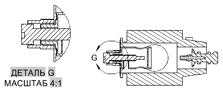

Создание выносного элемента для части вида чертежа документации модели.
Выносной элемент представляет собой вид чертежа, содержащий часть другого вида чертежа в увеличенном масштабе. Выносной элемент может иметь круглую или прямоугольную форму. Эта команда поддерживается только в пространстве листа, и пользователь должен иметь вид чертежа.

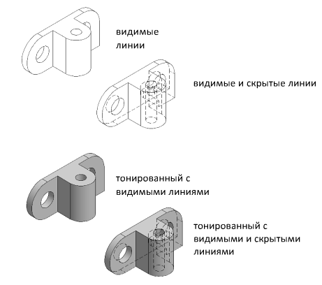

Указание параметров отображения для выносного элемента.
Указание масштаба выносного элемента. По умолчанию масштаб выносного элемента равен удвоенному масштабу родительского вида или следующему по величине значению в списке "Масштаб" на панели "Внешний вид" на ленте.
Указание параметров видимости для выносного элемента. Параметры видимости объектов зависят от моделей и некоторые параметры могут быть недоступны для выбранной модели, а также в созданном из модели виде.

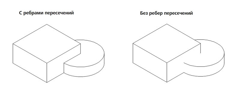

Включение и отключение видимости ребер пересечения. Ребра пересечения появляются при пересечении одного или нескольких тел друг с другом. Если видимость ребер пересечения включена, в месте схождения тел отображается отрезок.

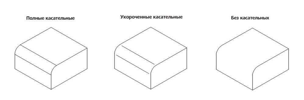

Включение и отключение видимости линий перехода. Касательные ребра отмечают переход между плоской поверхностью и скругленной кромкой и чаще всего называются сопрягаемыми кромками.

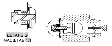

Программа всегда определяет из чертежа следующую свободную метку выносного элемента.
Задание отображения текста метки выносного элемента.
Задание метки для контура выносного элемента и итогового выносного элемента.
Определяет, будет ли отображаться метка выносного элемента.
