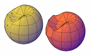

Заострение кромок выбранных подобъектов сети.
Ребра объектов-сетей можно заострять, или сгибать. При сгибании деформируются грани и ребра сети, смежные с выбранным подобъектом. Сгибы, добавляемые в сеть без сглаживания, не будут видны, пока сеть не будет сглажена.
