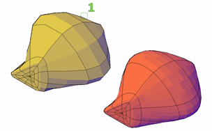

Увеличение степени сглаживания для объектов-сетей на одну ступень.
При сглаживании увеличивается количество фасетов в сети, в результате чего объект становится более округлым.
Фасеты — это компоненты, лежащие в основе каждой грани сети. Степень сглаживания можно увеличивать вплоть до значения системной переменной SMOOTHMESHMAXLEV при условии, что число граней не превышает значение системной переменной SMOOTHMESHMAXFACE. При выборе нескольких объектов с разными степенями сглаживания степень сглаживания каждого из них будет увеличена на единицу.
Сглаживать можно только объекты-сети. Предусмотрена, однако, возможность преобразовать некоторые объекты в сети в ходе операции сглаживания. Также можно отфильтровать объекты других типов, преобразовывать которые не требуется. Перечень объектов, которые могут быть преобразованы, см. в описании команды СЕТЬСГЛАДИТЬ.
