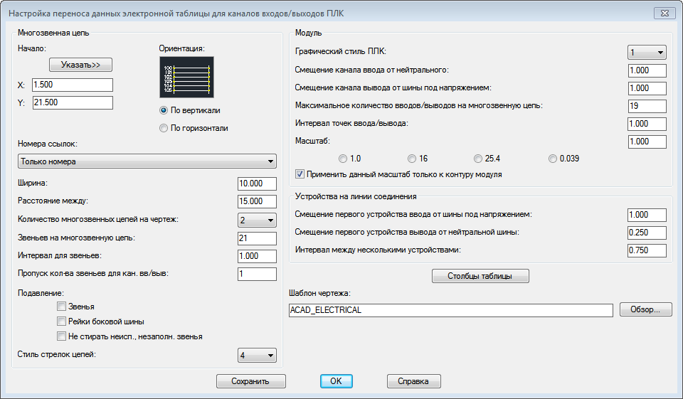

  3. Нажмите "Настройка" для определения настроек чертежей, включая:
    • Номер и ориентацию многозвенных цепей
    • Количество и интервал звеньев многозвенной цепи
    • Стиль и масштаб ПЛК
    • Размещение и интервал устройств на линии соединения
    • Шаблон чертежа

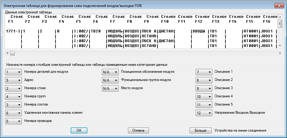

  4. Выберите "Столбцы таблицы", чтобы сопоставить столбцы электронной таблицы или таблицы базы данных со значениями данных в утилите. На первой странице этого диалогового окна сопоставляются данные столбца для сведений всего модуля.
  5. Нажмите "Дополнительно", чтобы сопоставить данные столбца подключенных устройств (не более девяти) на линии соединения для каждой точки ввода/вывода.
    Прим.: Выберите "н/д" при отсутствии столбца, который требуется сопоставить с полем данных.
  6. Нажмите кнопку "ОК", чтобы вернуться к диалоговому окну "Настройка переноса данных электронной таблицы для каналов входов/выходов ПЛК".
  7. Нажмите "Сохранить" для сохранения параметров в файле для дальнейшего использования.
  8. Введите имя для файла настроек WDI и нажмите "Сохранить".
