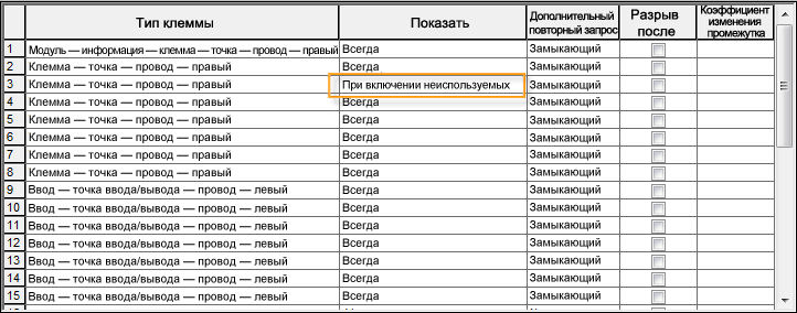

Включить неиспользованные/дополнительные соединения
Включение клемм, определенных параметром При включении неиспользуемых, в определение базы данных ПЛК для модуля ПЛК.

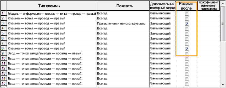

Разрешить стандартные разрывы
Автоматическое разбиение модуля ПЛК с учетом всех разбиений в определении базы данных ПЛК для модуля ПЛК.
