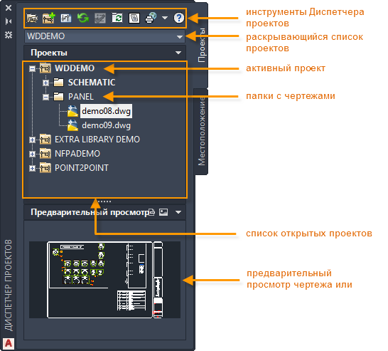

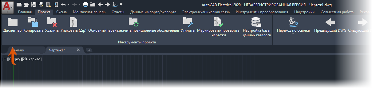

Диспетчер проектов представляет собой инструмент для работы с проектами и чертежами, входящими в проект. найти
Прим.: При просмотре этого раздела в обозревателе справки AutoCAD Electrical toolset можно щелкнуть этот значок или ссылку поиска рядом с ним. Появляется стрелка, указывающая на команду на ленте.
Это палитра, благодаря которой диспетчер остается на экране даже во время использования других команд. Палитру можно закрепить, изменить ее размер, а также установить автоматическое скрытие с экрана.
В Диспетчере проектов можно открыть любое количество проектов, однако активным может быть только один проект. С помощью функций в рамках проекта обрабатываются только чертежи из активного проекта.

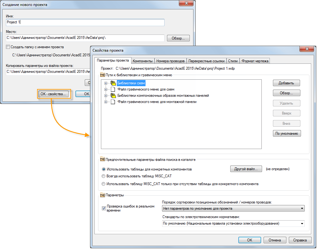

Файл проекта (WDP) создается в указанной папке, содержащей описания и параметры проекта. Новый проект становится активным. Теперь можно добавить чертежи в проект.
Свойства проекта
Свойства проекта (например, пути библиотек, формат чертежа и стиль ссылок) можно определить как при создании нового проекта, так и позже в любой момент времени.
Существует два типа свойств проекта.

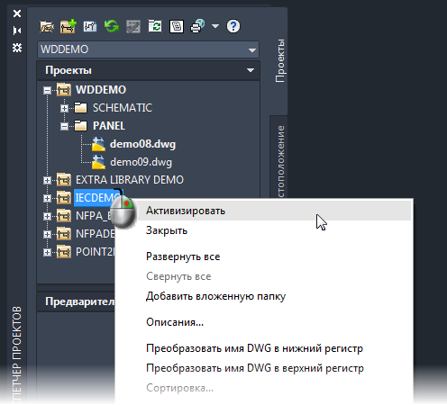

Активизация проекта
Существует несколько способов активации проекта.

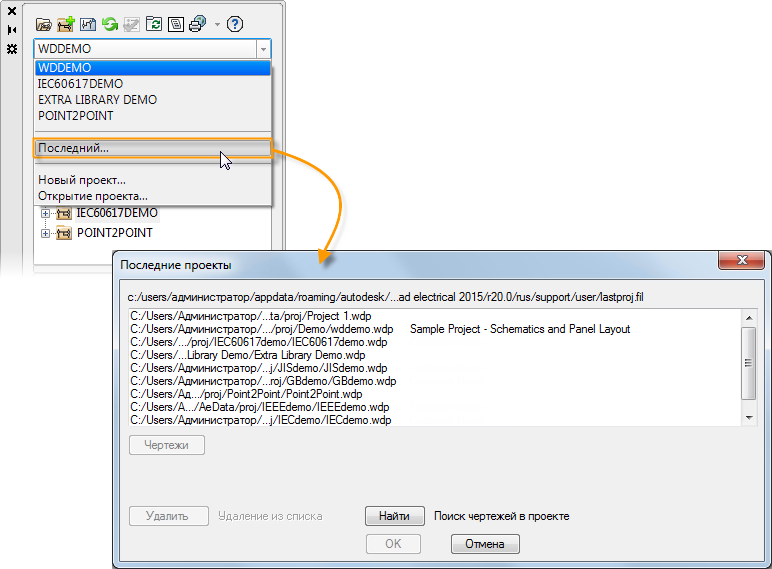

Открытый проект добавляется в список проектов в Диспетчере проектов и становится активным.
