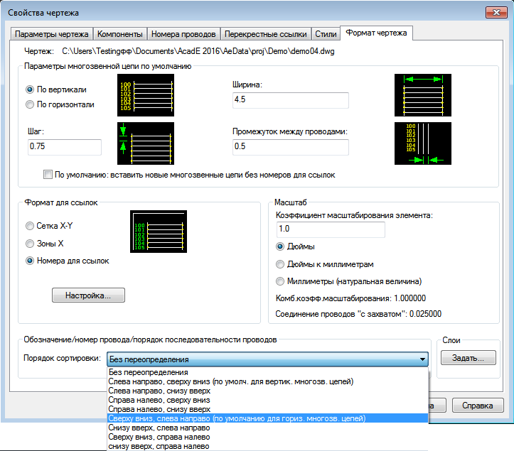

  4. Используйте свойство чертежа "Порядок сортировки" для определения соединений с компонентами, не учтенными при предыдущих проверках.
