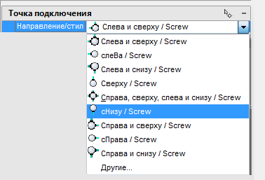

Возвратитесь в редактор атрибутов конструктора графических образов, разверните список "Точка подключения" и выберите "Снизу/Резьбовая".
Выберите инструмент "Вставить точку подключения" и вставьте клемму по центру нижней стороны прямоугольника.
Выберите в списке "Направление/Стиль" для точек подключения значение "Справа/Резьбовая".
Выберите инструмент "Вставить точку подключения" и вставьте клемму в центр правой стороны прямоугольника.

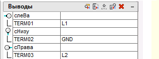

В разделе "Выводы" введите "ЗАЗЕМЛЕНИЕ" в поле значения TERM02 и “L2” — в поле значения TERM03.
