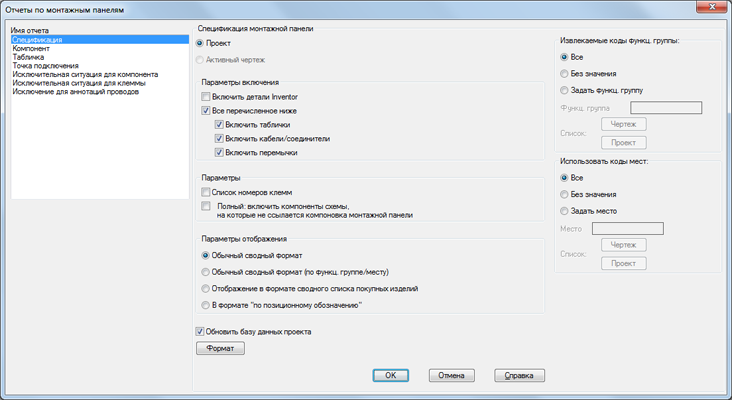

Диалоговое окно "Отчеты по монтажным панелям"
Создание отчета с помощью извлечения данных из компонентов панели, табличек и клемм.
найти
Ввод команды: AEPANELREPORT
Список параметров
Отображаются следующие параметры.
Прим.: Параметры варьируются в зависимости от выбранного имени отчета.
Имя отчета
Определение отчета для запуска.
Область отчета
Определение того, следует ли обрабатывать проект, активный чертеж или выбранные объекты. Если выбран проект, в некоторых отчетах будет доступен параметр выбора чертежей для обработки.
Коды функциональных групп для извлечения
Фильтрация данных, извлеченных для отчета, с учетом значений функциональной группы.
Все
Извлечение всех компонентов независимо от значения функциональной группы.
Без значения
Извлечение только тех компонентов, которые не содержат значений функциональной группы.
Задать функц. группу
Извлечение только тех компонентов, которые содержат значение функциональной группы, соответствующее значению, указанному в поле. Подстановочные символы не поддерживаются.
  • Чертеж. Выберите одно или несколько значений функциональной группы из списка значений, используемых в активном чертеже.
    Прим.: Если установлен флажок спецификации "Включить детали Inventor", параметр "Чертеж" не активен.
  • Проект. Выберите одно или несколько значений функциональной группы из списка значений, используемых в рамках проекта.
Коды места для извлечения
Фильтрация информации, извлеченной для отчета, на основе значений места.
Все
Извлечение всех компонентов, независимо от значения места.
Без значения
Извлечение только тех компонентов, которые не содержат значений места.
Задать место
Извлечение только тех компонентов, которые содержат значение места, соответствующее значению, указанному в поле. Подстановочные символы не поддерживаются.
  • Чертеж. Выберите одно или несколько значений места из списка значений, используемых в активном чертеже.
  • Проект. Выберите одно или несколько значений места из списка значений, используемых в рамках проекта.
Обновить базу данных проекта
Обновление базы данных проекта с учетом актуальных данных чертежа.
Повторное отображение последнего выполнения
Отображается ранее извлеченный отчет.
Формат
Вызов диалогового окна, в котором можно выбрать файл формата (SET). Используйте файл формата, чтобы предварительно задать поля для добавления, их порядок и другие параметры.
Только отчет о спецификациях
Параметры включения
Если проект связан со сборкой Inventor, этот флажок установлен. Происходит включение в отчет деталей электрических цепей из связанной сборки Inventor. В отчете не дублируются связанные устройства, представленные как в чертеже AutoCAD Electrical toolset, так и в сборке Inventor.
Все перечисленное ниже
Определение того, нужно ли включить в отчет информацию о табличках, кабелях, соединителях и перемычках. Для включения или исключения необходимых параметров используйте соответствующие флажки.
Параметры
Список номеров клемм
Перечисление каждой отдельной клеммы в формате "идентификатор колодки:номер клеммы". В ином случае клеммы с одной колодки объединяются в одну запись, содержащую данные о количестве.
Полный
Включение всей информации о компонентах схем, не найденных в компоновке монтажной панели в отчете.
Параметры отображения
Обычный сводный формат
Объединение и сведение компонентов, которые содержат одинаковые данные каталога. Элементы узлов и несколько значений по каталогу включаются как позиции строки непосредственно после основного элемента каталога.
Обычный сводный формат (по функц. группе/месту)
Объединение и сведение компонентов, которые содержат одинаковые значения по каталогу, функциональных групп и мест. Элементы узлов и несколько значений по каталогу включаются как позиции строки непосредственно после основного элемента каталога.
Отображение в формате сводного списка покупных изделий
Все значения по каталогу включаются в отчет и сводятся как одна позиция строки. Элементы узлов и несколько значений по каталогу включаются в отчет как отдельные позиции строки.
В формате "по позиционному обозначению"
Все экземпляры данного позиционного обозначения компонента или клеммы включаются в отчет как одна позиция строки.
Только отчет о компонентах
Параметры
Включить таблички
Определяется, нужно ли включить в отчет информацию по паспортным табличкам.
Включить клеммы
Определение того, нужно ли включать в отчет информацию о клеммах.
Пропустить компоненты
Без значений позиционных обозначений устройств
Определение необходимости исключения любых компоновочных образов панелей без значения позиционного обозначения.
Без значений изготовителя/каталожных номеров
Определение необходимости исключения любых компоновочных образов панелей без назначенного каталожного номера.
Только отчеты об отличиях чертежей проекта для клемм и компонентов
Условия формирования отчета
Элемент монтажной панели не входит в схемы
Перечисление клемм монтажной панели, которые не содержат связанных клемм на схеме.
Элемент схемы не входит в монтажные панели
Перечисление клемм на схеме, которые не содержат связанных клемм монтажной панели.
Несколько экземпляров
Перечисление дублирующихся клемм монтажной панели.
Несоответствие между схемой и монтажной панелью
Перечисление несоответствий в данных представлений монтажной панели и схемы для клеммы.
