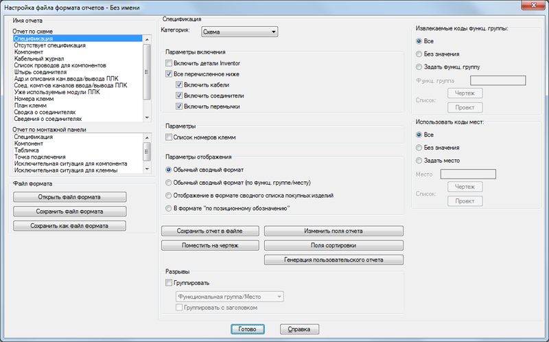

Диалоговое окно "Настройка файла формата отчетов"
Создание или изменение файла формата (SET) для отчета. Файл формата определяет поля для включения в отчет, порядок полей, параметры таблицы и многое другое.
найти
Ввод команды: AEFORMATFILE
Список параметров
Отображаются следующие параметры.
Прим.: Параметры варьируются в зависимости от выбранного имени отчета.
Имя отчета
Определение отчета для запуска.
Файл формата
Открыть файл формата
Поиск файла формата для открытия и редактирования.
Сохранить файл формата
Сохранение файла формата для использования при запуске одного отчета или группы отчетов с помощью функции "Автоматические отчеты".
Сохранить как файл формата
Сохранение файла формата под другим именем.
Расположение по умолчанию для файлов формата: \Пользователи\{имя пользователя}\AppData\Roaming\Autodesk\AutoCAD Electrical {версия}\{выпуск}\{код страны}\Support\User\.
Категория
По умолчанию отчет извлекает компоненты схемы. Выбрав другую категорию, можно сформировать отчет для однолинейных, гидравлических, пневматических или пользовательских компонентов, а также для компонентов схем контрольно-измерительных приборов (КИП) или однолинейных разветвителей цепи. Для каждого из перечисленных компонентов атрибут WDTYPE принимает уникальное значение.
Коды функциональных групп для извлечения
Фильтрация данных, извлеченных для отчета, с учетом значений функциональной группы.
Все
Извлечение всех компонентов независимо от значения функциональной группы.
Без значения
Извлечение только тех компонентов, которые не содержат значений функциональной группы.
Задать функц. группу
Извлечение только тех компонентов, которые содержат значение функциональной группы, соответствующее значению, указанному в поле. Подстановочные символы не поддерживаются.
  • Чертеж. Выберите одно или несколько значений функциональной группы из списка значений, используемых в активном чертеже.
    Прим.: Если установлен флажок спецификации "Включить детали Inventor", параметр "Чертеж" не активен.
  • Проект. Выберите одно или несколько значений функциональной группы из списка значений, используемых в рамках проекта.
Коды места для извлечения
Фильтрация информации, извлеченной для отчета, на основе значений места.
Все
Извлечение всех компонентов, независимо от значения места.
Без значения
Извлечение только тех компонентов, которые не содержат значений места.
Задать место
Извлечение только тех компонентов, которые содержат значение места, соответствующее значению, указанному в поле. Подстановочные символы не поддерживаются.
  • Чертеж. Выберите одно или несколько значений места из списка значений, используемых в активном чертеже.
  • Проект. Выберите одно или несколько значений места из списка значений, используемых в рамках проекта.
Сохранить отчет в файле
Отображение диалогового окна, в котором можно настроить параметры сохранения отчета в файл. К таким настройкам относятся следующие:
  • типы файлов;
  • добавление строк названий, времени, даты, заголовков столбцов и т. д.;
  • отображение включенных в первый раздел линий, только если отчет содержит несколько разделов.
Изменить поля отчета
Отображение диалогового окна, в котором можно:
  • указать поля для включения в отчет, которые можно выбрать из списка доступных полей;
  • указать порядок полей;
  • определить метки полей;
  • задать выравнивание полей.
Поместить на чертеж
Отображение диалогового окна, в котором можно настроить параметры вставки отчета в виде таблицы. К таким настройкам относятся следующие.
  • Стиль таблицы
  • Ширина столбца
  • Название
  • Слой
  • Определение и размещение раздела
Сортировка полей
Отображение диалогового окна, в котором можно выбрать поля, используемые при сортировке данных отчета.
Генерация пользовательского отчета
Отображение диалогового окна, в котором можно указать, какие параметры, определенные пользователем, следует использовать при создании отчета.
Разрывы
Спецсимволы разрывов
Сортировка и разбиение отчета на разделы с учетом выбранных значений. В раскрывающемся списке отображаются спецсимволы разрывов, разрешенные для использования в отчете.
Добавлять значения специальных разрывов к заголовку
Добавляются значения специальных разрывов к заголовку Например, при выборе спецсимвола разрыва для функциональной группы/места соответствующие значения из этого раздела отображаются в заголовке раздела.
Только отчет о спецификациях
Параметры включения
Если проект связан со сборкой Inventor, этот флажок установлен. Происходит включение в отчет деталей электрических цепей из связанной сборки Inventor. В отчете не дублируются связанные устройства, представленные как в чертеже AutoCAD Electrical toolset, так и в сборке Inventor.
Все перечисленное ниже
Определение того, нужно ли включить в отчет информацию о кабелях, соединителях и перемычках. Для включения или исключения необходимых параметров используйте соответствующие флажки.
Параметры
Список номеров клемм
Перечисление каждой отдельной клеммы в формате "идентификатор колодки:номер клеммы". В ином случае клеммы с одной колодки объединяются в одну запись, содержащую данные о количестве.
Полная (только панель "Спецификация")
Включение всей информации о компонентах схем, не найденных в компоновке монтажной панели в отчете.
Параметры отображения
Обычный сводный формат
Объединение и сведение компонентов, которые содержат одинаковые данные каталога. Элементы узлов и несколько значений по каталогу включаются как позиции строки непосредственно после основного элемента каталога.
Обычный сводный формат (по функц. группе/месту)
Объединение и сведение компонентов, которые содержат одинаковые значения по каталогу, функциональных групп и мест. Элементы узлов и несколько значений по каталогу включаются как позиции строки непосредственно после основного элемента каталога.
Отображение в формате сводного списка покупных изделий
Все значения по каталогу включаются в отчет и сводятся как одна позиция строки. Элементы узлов и несколько значений по каталогу включаются в отчет как отдельные позиции строки.
В формате "по позиционному обозначению"
Все экземпляры данного позиционного обозначения компонента или клеммы включаются в отчет как одна позиция строки.
Только отчет по отсутствующим спецификациям
Параметры
Включить компоненты
Включение компонентов схемы.
Включить обозначения кабелей
Определяется, нужно ли включить в отчет информацию о кабелях.
Включить соединители
Определяется, нужно ли включить в отчет информацию о соединителях.
Включить клеммы
Определение того, нужно ли включить в отчет информацию о клеммах схемы.
Только отчет по компонентам схемы
Параметры
Включить компоненты
Определение того, нужно ли включать в отчет информацию о компонентах схемы.
Включить дочерние элементы для вышеуказанного
Определение того, нужно ли включать в отчет сведения об образах дочерних компонентов.
Только отчет по покомпонентному списку проводов
Параметры
Включить отдельные клеммы
Определение того, нужно ли включать в отчет информацию о клеммах.
Включить соединители типа "штырь-гнездо"
Только отчет об адресации проводов
Фильтр отчета
Отображать метку провода
Отображение отчета в формате метки провода.
Отображать метку кабеля
Отображение отчета в формате метки кабеля.
Метки проводов
Отображение диалогового окна, в котором можно определить поля, их порядок, а также символы между полями для меток проводов.
Метка кабеля
Отображение диалогового окна, в котором можно определить поля, их порядок, а также символы между полями для меток кабелей.
Количество меток на соединение
Задает количество меток проводов или кабелей. Метки проводов формируются для каждого подключения проводов, в то время как метки кабелей формируются один раз для каждого кабеля.
Количество отображаемых столбцов
Организация меток по указанному количеству столбцов.
Расположение по горизонтали/вертикали
Выравнивание меток по горизонтали или вертикали внутри столбцов.
Только отчет о компонентах монтажной панели
Параметры
Включить таблички
Определяется, нужно ли включить в отчет информацию по паспортным табличкам.
Включить клеммы
Пропустить компоненты
Без значений позиционных обозначений устройств
Определение необходимости исключения любых компоновочных образов панелей без значения позиционного обозначения.
Без значений изготовителя/каталожных номеров
Определение необходимости исключения любых компоновочных образов панелей без назначенного каталожного номера.
Только отчеты об отличиях чертежей проекта для клемм и компонентов монтажной панели
Условия формирования отчета
Элемент монтажной панели не входит в схемы
Перечисление клемм монтажной панели, которые не содержат связанных клемм на схеме.
Элемент схемы не входит в монтажные панели
Перечисление клемм на схеме, которые не содержат связанных клемм монтажной панели.
Несколько экземпляров
Перечисление дублирующихся клемм монтажной панели.
Несоответствие между схемой и монтажной панелью
Перечисление несоответствий в данных представлений монтажной панели и схемы для клеммы.
