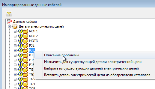

Узлы обозревателя в диалоговом окне Импортированные данные кабелей содержат электротехнические компоненты и провода, импортированные из AutoCAD Electrical toolset.
  1. Нажмите кнопку "Фильтр" в диалоговом окне "Импортированные данные кабелей", а затем выберите "Показать только проблемы".
В диалоговом окне отображаются только проблематичные элементы. Элементы отмечены значком "Проблема". Имеется множество проблем, поскольку в примере сборки Inventor отсутствуют многие компоненты, содержащиеся в файле чертежа AutoCAD Electrical toolset, что отражено в файле driverseat_from_ace.xml. Для многих кодовых обозначений в AutoCAD Electrical toolset отсутствуют соответствующие кодовые обозначения в приложении Inventor. Отсутствие различных компонентов и кодовых обозначений также означает наличие проблем, относящихся к связанным с ними проводами. Отсутствующие кодовые обозначения не помешают успешному выполнению упражнения. Такой сценарий отражает реальную ситуацию при проектировании, при которой данные могут отсутствовать или быть неполными, однако это приемлемо на данном этапе рабочей процедуры.
Выполните прокрутку в начало списка элементов, щелкните правой кнопкой мыши на элементе "PJ2" и выберите пункт "Описание проблемы".
В описании содержится суть неполадки и предлагаются способы ее устранения. Ознакомьтесь с информацией и закройте окно описания проблемы.
Совет: Нажмите кнопку "Справка" в диалоговом окне "Импортированные данные кабелей", чтобы открыть соответствующий раздел, в котором описаны различные элементы и команды в диалоговом окне.
Далее используются функциональные возможности того же контекстного меню для присвоения отсутствующего кодового обозначения.
