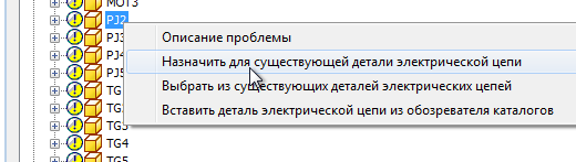

  1. Щелкните правой кнопкой мыши на элементе "PJ2" и выберите пункт "Назначить для существующей детали электрической цепи".
    С точки зрения чертежа AutoCAD Electrical toolset, PJ2 — это кодовое обозначение, заданное для соединителя, который подключен к двигателю MOT2, предназначенному для регулировки сиденья в горизонтальном направлении.
  2. Наведите курсор на вхождение соединителя 900575:2 в графическом окне и ознакомьтесь с подсказкой.
    Вхождение можно выбрать и в обозревателе; однако при выборе в графическом окне приложение Inventor отображает подсказку. В подсказке предлагается кодовое обозначение для данного компонента. Вопросительный знак (?) указывает на то, что кодовое обозначение еще не назначено.
  3. Выберите соединитель.
  4. Нажмите "OK" в диалоговом окне "Выбор детали электрической цепи".
  5. Кодовое обозначение, заданное в AutoCAD Electrical toolset, назначается соединителю в Inventor, и значок проблемы для элемента PJ2 удаляется. Так как в настройках фильтра в диалоговом окне задано отображение только элементов с проблемами, PJ2 исключается из этого списка.
