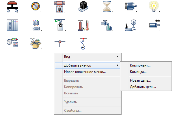

  4. Чтобы вставить в это меню новый значок, выберите "Добавить" "Компонент" в диалоговом окне "Мастер графического меню".
    Прим.: Можно также щелкнуть правой кнопкой мыши в любом пустом месте этого меню и затем выбрать "Добавить значок" "Компонент".

  1. В диалоговом окне "Мастер графического меню" выберите "Добавить" "Команда".
    Прим.: Можно также щелкнуть правой кнопкой мыши в любом пустом месте этого меню и затем выбрать "Добавить значок" "Команда".

  1. В диалоговом окне "Мастер графического меню" выберите "Добавить" "Добавить цепь".
    Прим.: Можно также щелкнуть правой кнопкой мыши в любом пустом месте этого меню и затем выбрать "Добавить значок" "Добавить цепь".
