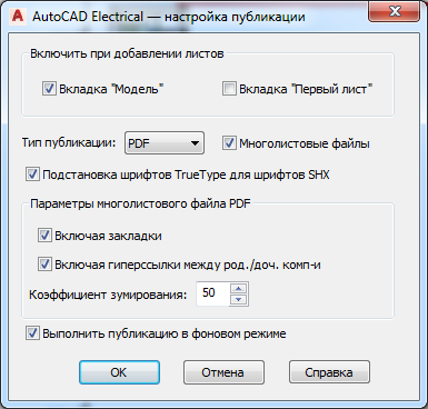

AutoCAD Electrical Toolset — диалоговое окно «Настройка публикации»
Можно опубликовать проект в файле DWF, DWFx, PDF или PDF с гиперссылками.

Список параметров
Отображаются следующие параметры.
Включить при добавлении листов
Выберите, какие вкладки будут включены в вывод.
Тип публикации
Выберите тип вывода при публикации: PDF, DWF или DWFx.
Многолистовые файлы
Настройте вывод каждого чертежа в качестве отдельного файла или всех чертежей в одном файле с несколькими страницами.
Подстановка шрифтов TrueType вместо шрифтов SHX
Определение необходимости замены шрифтов TrueType шрифтами SHX в текстовых объектах.
  • Текстовый объект, в котором используется шрифт TrueType, можно найти в файле PDF.
  • Текстовый объект, в котором используется шрифт SHX, в файле PDF строится в виде графики. Текстовое значение добавляется в качестве комментария в файл PDF и может быть найдено через поиск по комментариям.
Файл соответствия шрифтов acade.fmp определяет, какой шрифт SHX заменяется тем или иным шрифтом TrueType. Расположение по умолчанию для файла acade.fmp: C:\Пользователи\{имя пользователя}\AppData\Roaming\Autodesk\AutoCAD Electrical {версия}\{выпуск}\{код страны}\Support\. Чтобы изменить сопоставление шрифтов, отредактируйте этот файл в текстовом редакторе.
Прим.: Этот параметр задает значение системной переменной AEPDFFONTALT.
Параметры многостраничного файла PDF
Включая закладки
Включение следующих закладок:
  • закладка для каждого чертежа;
  • структура папок, воссозданная из Диспетчера проектов;
  • описание первого чертежа, если он определен в свойствах чертежа.
Включая гиперссылки между родительскими и дочерними объектами
Включение следующих гиперссылок:
  • перехода между связанными родительскими и дочерними компонентами схем;
  • Переход между связанными родительскими компонентами схемы, компонентами ПЛК и компоновочными образами монтажной панели.
  • Переход между связанными однолинейными компонентами и компонентами схемы.
  • Переход между связанными клеммами на схеме и на монтажной панели.
  • следования за сетью проводов для стрелок цепей;
  • Ориентация по автономным перекрестным ссылкам
Прим.: Перед публикацией в файле PDF с гиперссылками обновите перекрестные ссылки между компонентами и стрелками цепей.
Коэффициент зумирования
Настройка степени зумирования файла PDF при нажатии гиперссылки и переходе к соответствующему объекту. Введите целое число от 1 до 100. Чем больше число, тем выше коэффициент зумирования.
Выполнить публикацию в фоновом режиме
Включение и отключение публикации выбранных чертежей в фоновом режиме.
