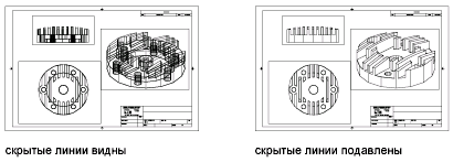

Работа с подавлением скрытых линий при печати
Подавление скрытых линий при печати из вкладки "Лист"
Выберите видовой экран листа.
Дважды нажав кнопку мыши на границе видового экрана, откройте палитру свойств.
В палитре свойств выберите "Тонирование при печати".
В раскрывающемся списке "Тонирование при печати" выберите "Скрытие линий".
Нажмите "ОК" для вывода чертежа на печать.
Подавление скрытых линий при печати из вкладки "Модель"
Перейдите на
вкладку "Вывод"
панель "Печать"
"Печать"
найти
В диалоговом окне "Печать" в группе "ВЭкраны с тонированием" в раскрывающемся списке "Способ вывода" выберите "Скрытие линий".
