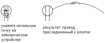

Соединение проводов с розеткой

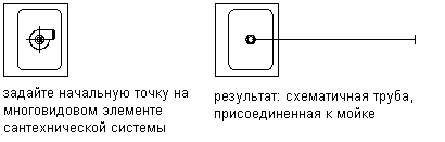

Соединение линии сети ВК с раковиной
