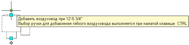

    Нарисовать воздуховод непосредственно от мультивидового элемента выберите мультивидовой блок MEP и щелкните ручку добавления для соединения, от которого требуется начать рисование.

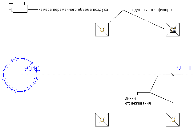

    Рисование воздуховода в одну линию, вид сверху
    Прим.: Привязки AutoCAD MEP toolset и линии отслеживания можно использовать для выравнивания геометрии воздуховодов относительно других объектов и сохранения соединений между объектами в системе.

    С помощью функции привязки, предусмотренной в AutoCAD MEP toolset, можно нарисовать на сегментах воздуховодов новые ответвления. Можно также создать новые участки с помощью ручек добавления на мультивидовых элементах, воздуховодах и фитингах воздуховодов.

    Вид сверху простой системы в 1 линию: камера переменного объема воздуха соединена с четырьмя воздушными диффузорами.
