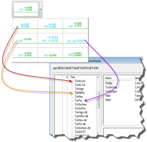

Миниатюры допусков в диалоговом окне "Допуск" соответствуют первым восьми записям Acad/M > DimSet > "Допуски" в редакторе системных параметров. Имена таких записей начинаются с "Tol" (например, TolHigh). Оставшиеся записи относятся к представлениям допусков в альтернативных единицах, их имена заканчиваются на "-Alt". Например, TolHigh-Alt — представление TolHigh в альтернативных единицах.
Соответствие записей редактора системных параметров представлениям допусков
Записи в разделе "Acad/M" "Dimset" "Допуски" в порядке сверху вниз соответствуют представлениям допусков в списке в порядке слева направо.

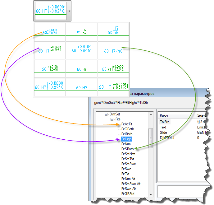

Подобно допускам, 12 представлений из списка в диалоговом окне "Представления посадок" соответствуют первым 11 записям в "Acad/M" > "DimSet" > "Посадки" в редакторе системных параметров. Имена таких записей начинаются с "Fit" (например, FitNrm). Оставшиеся записи относятся к представлениям посадок в альтернативных единицах, их имена заканчиваются на "-Alt". Например, FitNrm -Alt — представление записи FitNrm в альтернативных единицах.
Сопоставление объектов в редакторе системных параметров с представлениями посадок
Записи в разделе "Acad/M" "Dimset" "Посадки" в порядке сверху вниз соответствуют представлениям допусков в списке "Представление посадки" в порядке слева направо.

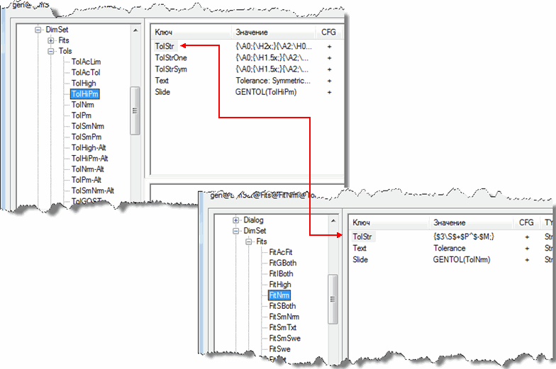

TolStr
Здесь находится выражение для допуска. Обычно комбинация кодов формата MTEXT и специальных символов.
TolStrSym
Здесь содержится выражение допуска, используемое для симметричных допусков, представленных в виде "±; 9,9999". Если этот ключ не существует, то система использует TolStr.
TolStrOne
Содержит выражение допуска, используемое для односторонних допусков. Если этот ключ не существует, то система использует TolStr.
TolStrNeg
Содержит выражение допуска, используемое для односторонних допусков с отрицательными ненулевыми допусками. Если этот ключ не существует, то система использует TolStrOne.
DIM___
Содержит числовое значение, используемое для задания переменной размеров AutoCAD с тем же именем, что и ключ.
