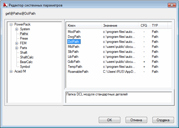

Диалоговое окно «Редактор системных параметров» (AutoCAD Mechanical Toolset)
Это диалоговое окно используется для редактирования параметров, сохраняемых в реестре Windows. В большинстве случаев эти параметры отображаются в других диалоговых окнах. Они не предназначены для настройки конечным пользователем. Это диалоговое окно рассчитано только на опытных пользователей.
Диалоговое окно "Показать/Скрыть"
Прим.: Редактор системных параметров не выполняет проверку изменений. Некоторые из изменений могут привести к блокированию системы. Прежде чем изменять переменные настройки, рекомендуется обратить внимание на их исходные значения и перед внесением любых изменений сделать резервную копию реестра Windows.
Область навигации (левая сторона диалогового окна)
В структурированном дереве представлены категории переменных конфигурации. Набор отображаемых категорий зависит от того, в каком диалоговом окне был открыт редактор системных параметров. Если это диалоговое окно было открыто при нажатии кнопки "Системные" на вкладке "AM:Прочие" диалогового окна "Настройка", в нем отображаются все категории. При открытии этого диалога из окна "Представление посадок" или из окна "Способ для допусков" будут отображены только соответствующие категории.
Область переменных (верхняя правая часть диалогового окна)
Отображаются ключи (переменные конфигурации), принадлежащие к категории, выбранной в области навигации. Дважды щелкните на переменной для изменения ее значения.
Область описания (нижняя правая часть диалогового окна)
Описание того, чем управляет ключ, выбранный в области переменных.
