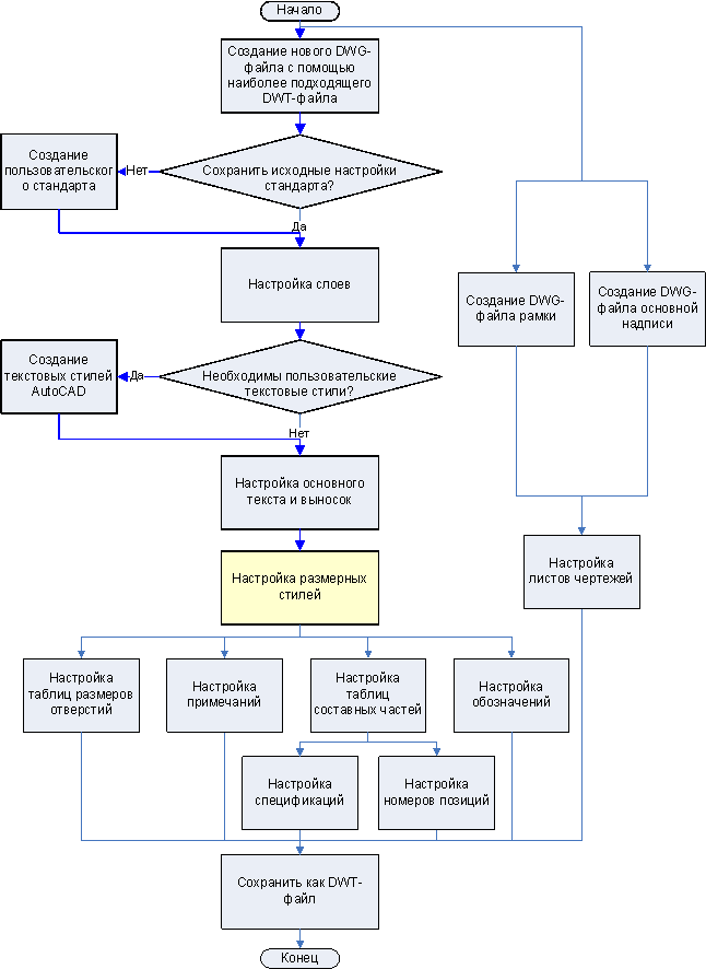

На каком этапе блок-схемы выполняется данная настройка?
