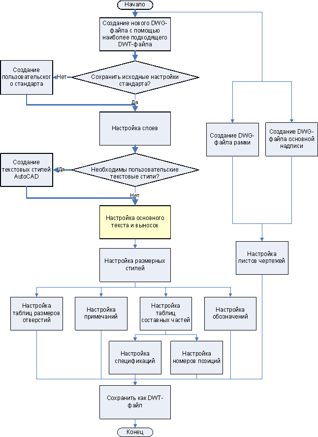

Во всех существующих чертежах используется шрифт True Type ISOCPEUR, поэтому требуется, чтобы в AutoCAD Mechanical toolset этот шрифт использовался для всех типов аннотаций.
Высота и цвет шрифта для каждого типа аннотаций должны соответствовать шрифту, используемому в существующих чертежах. Далее в таблице представлена высота текста для типов аннотаций и описание, используемое в AutoCAD Mechanical toolset.
