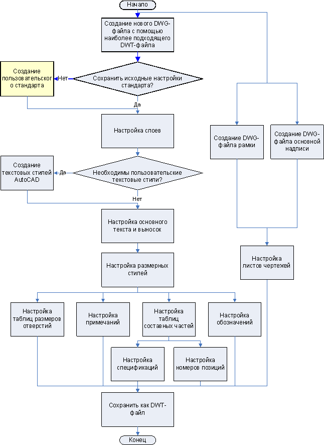

Пример настройки AutoCAD Mechanical toolset: выбор стандарта оформления
На каком этапе блок-схемы выполняется данная настройка?
Стандарты
Компания XYZ планирует использовать AutoCAD Mechanical toolset для проектирования механических конструкций. В компании XYZ используются стандарты оформления чертежей, соответствующие стандарту ISO. Но цвета объектов и слоев отличаются от цветов, задаваемых по умолчанию стандартом ISO, включенным в AutoCAD Mechanical toolset. В компании принято решение использовать один из вариантов стандарта ISO. Для сохранения исходного стандарта ISO в качестве справочного в компании решено на основе этого стандарта создать свой стандарт с названием "Компания XYZ".
