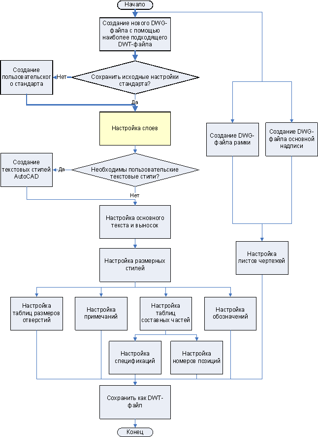

Пример настройки AutoCAD Mechanical toolset: настройка слоев
На каком этапе блок-схемы выполняется данная настройка?
