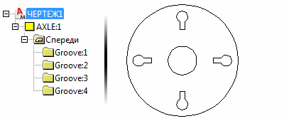

Пример использования папки
В данном примере папка "Канавка:1" содержит верхнюю канавку и размножена для создания остальных. Так как папки связаны друг с другом, внесение изменений в одну канавку приводит к обновлению всех канавок.
В данном примере папка "Профиль:1" содержит профиль верхнего колеса. "Профиль:2" — другой экземпляр данной папки, полученный в результате операции отражения для папки "Профиль:1". Изменения в одном профиле автоматически учитываются в другом.
