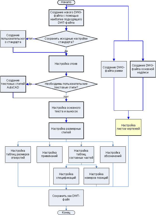

Пример настройки AutoCAD Mechanical toolset: основные надписи и рамки чертежа
На каком этапе блок-схемы выполняется данная настройка?
Основные надписи и рамки чертежа
