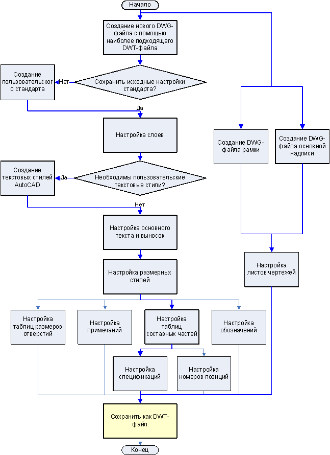

Пример настройки AutoCAD Mechanical toolset: сохранение конфигурации в шаблоне
На каком этапе блок-схемы выполняется данная настройка?
Шаблон (.dwt)
Файл шаблона Company XYZ.dwt, содержащий все настройки и изменения стандарта, находится в папке шаблонов AutoCAD Mechanical toolset по умолчанию. Для обеспечения соответствия стандартам предприятия все новые чертежи необходимо создавать из этого шаблона.
