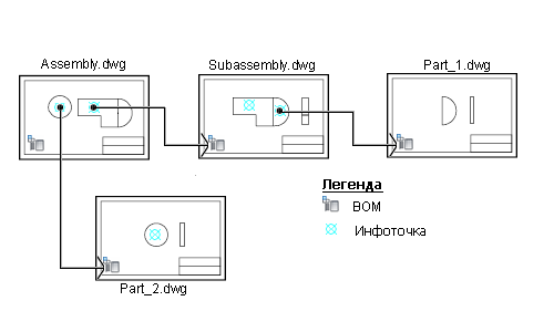

В таком процессе детали выполняются на сборочном чертеже. Детали также доступны в отдельных файлах чертежей. На сборочном чертеже можно разместить инфоточки на детали. После этого вместо указания свойства компонента в инфоточке можно прикрепить спецификацию чертежа детали.
В чертеже детали задайте свойства компонента в диалоговом окне "Свойства сборки" (с помощью команды AMPARTREFEDIT). Инфоточка сборочного чертежа автоматически извлекает свойства компонентов из чертежа детали, которая, в свою очередь, обновляет спецификацию в сборочном чертеже.
Как и рабочие процессы внешних ссылок, рабочие процессы вставки спецификации не ограничены сценарием "сборка — деталь". Можно также вставить спецификации сборочного чертежа для инфоточки в сборочном чертеже. В спецификации сборочного чертежа сборка отображается как развертываемый элемент. При разворачивании элемента конструкции элементы конструкции показаны под ним Можно создать иерархию сборок и деталей, используя этот метод.
Любые изменения, внесенные в свойства компонентов детали или узла, автоматически обновляют спецификацию сборочного чертежа. Если требуется запретить обновление спецификации определенного свойства компонента автоматически, можно вручную задать для него значение. Во всех диалоговых окнах, отображающих это свойство компонента, переопределенные значения выделяются синим цветом. Если требуется, можно щелкнуть правой кнопкой мыши на выделенной ячейке, удалить переопределение и восстановить значение внешней ссылки.
