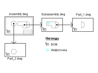

Этот рабочий процесс позволяет создать несколько деталей в своих собственных файлах чертежей и вставить их в сборочный чертеж в качестве внешней ссылки.
В чертеже детали задайте свойства компонента в диалоговом окне "Свойства сборки" (с помощью команды AMPARTREFEDIT). Спецификация сборочного чертежа автоматически извлекает информацию из файлов внешних ссылок деталей и выводит их в диалоговом окне "Спецификация".
Рабочий процесс вставки внешней ссылки не ограничивается сценарием сборка — деталь. Также можно вставлять чертеж узла в сборочный чертеж в качестве внешней ссылки. В спецификации сборочного чертежа сборка отображается как развертываемый элемент. При разворачивании элемента конструкции элементы конструкции показаны под ним. С помощью этого метода можно создавать иерархию узлов и деталей.
Любые изменения, внесенные в свойства компонентов детали или узла, автоматически обновляют спецификацию сборочного чертежа.
