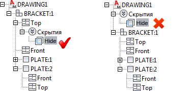

На чертежах с включенной структурой Mechanical имеет значение положение скрытия в структуре.
Например, при создании скрытия между двумя деталями в узле сохранить полученное скрытие лучше всего в узле. В случае вставки в чертеж еще одного экземпляра этого узла скрытие будет также вставлено автоматически, поскольку оно является неотъемлемой частью узла. И наоборот, если сохранить скрытие непосредственно под именем чертежа (в корневом узле Обозревателя) скрытие не будет присутствовать в новых экземплярах узла, поскольку оно не хранится в узле.
