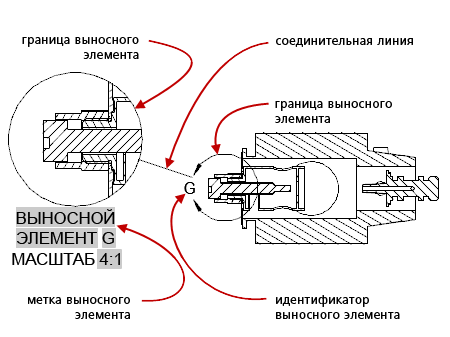

Стиль выносного элемента — это именованный набор параметров, управляющих отображением границ выносного элемента, идентификаторами и метками выносных элементов.

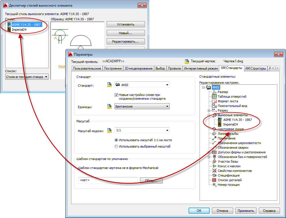

Каждый стиль выносного элемента считается редакцией стандарта оформления. Стили выносного элемента AutoCAD Mechanical toolset обозначаются значком , а стили выносного элемента AutoCAD — значком .
Прим.: При сохранении файла чертежа в формате AutoCAD Mechanical 2013 стили AutoCAD Mechanical преобразуются в формат AutoCAD.
Только стили выносного элемента AutoCAD Mechanical toolset могут наследовать настройки текста и выносок из главных параметров стандарта оформления.
Если высота текста меток выносных элементов и идентификаторов задана как "По имя_текущего_стандарта_оформления", они автоматически используют высоту текста на один размер больше основной настройки базовой высоты. Соответственно, метки выносных элементов и идентификаторы больше, чем текст размеров, примечаний и обозначений. При изменении основных параметров размер текста меток выносных элементов и идентификаторов обновляется автоматически.
Новые стили выносного элемента создаются в Диспетчере стилей выносного элемента как стили AutoCAD. Стили AutoCAD Mechanical toolset в нем создать нельзя. Выносной элемент AutoCAD Mechanical toolset является частью стандарта оформления и создается автоматически.
