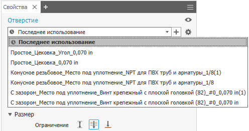

  3. Задайте набор параметров. Если наборы параметров недоступны или предпочтительные наборы параметров не существуют, продолжите процедуру и укажите требуемые параметры отверстия.
    Прим.: После завершения указания параметров и нажатия кнопки «ОК» автоматически создается набор параметров с именем Последний использованный. Можно продолжить использовать набор параметров или сохранить его с указанным именем. Значения допуска для параметров отверстий сохраняются в наборе параметров.
    Важное замечание: Если требуется создать набор параметров, но данная функция отключена, то файлу HoleCmd.preset присваивается статус Только для чтения. Перейдите в папку %USERPROFILE%\AppData\Roaming\Autodesk\Inventor xxxx\Presets. Правой кнопкой мыши щелкните набор параметров и выберите «Свойства». На вкладке «Общие» в разделе «Атрибуты» снимите флажок «Только для чтения».

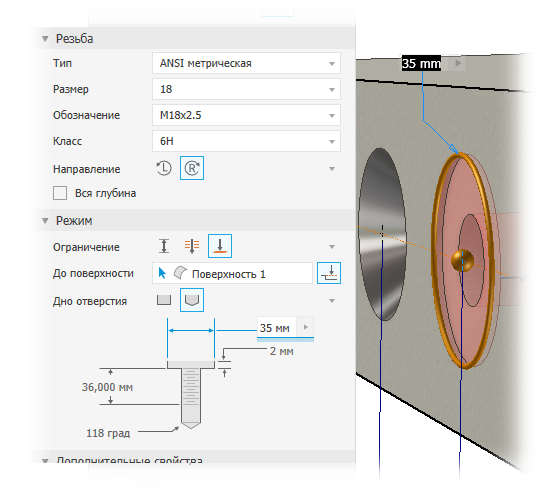

  7. Резьба — активируется при выборе типа отверстия «Резьбовое» или «Конусное резьбовое». Задайте параметры отверстия.
    • Тип — задание типа резьбы. Выберите тип из списка стандартных типов резьбы.
      Примером дюймовой резьбы является тип "ANSI дюймовая унифицированная". Примером метрической резьбы (миллиметры) является тип "ANSI метрическая". NPT - пример дюймовой резьбы. Внутренняя конусная резьба ISO является примером метрической резьбы (миллиметры).
    • Размер — задание размера резьбы. Выберите значение из списка номинальных размеров для выбранного типа резьбы.
      Для каждого номинального размера доступны один или несколько вариантов шагов. Для каждой комбинации номинального размера и шага доступны один или несколько классов.
    • Обозначение — задание шага резьбы.
      Шаг определяет расстояние от точки на резьбе винта до соответствующей точки на следующем витке, измеренное параллельно оси резьбы.
      Прим.: при использовании британских единиц шаг рассчитывается как значение, обратное числу витков на дюйм или миллиметр.
    • Диаметр — отображение диаметра для заданного типа отверстия. Это значение связано со способом представления резьбы на видах чертежа.
      Чтобы изменить это значение, выберите «Сервис» «Параметры» «Параметры процесса моделирования» вкладка «Модель». Измените значение диаметра резьбового отверстия. Диаметр отверстия задается автоматически с учетом спецификации резьбы в файле Thread.xls.
    • Класс — задание класса посадки для внутренней резьбы.
      Прим.: Для британской резьбы символ A относится к наружной резьбе, символ B — к внутренней. Более высокое число соответствует меньшему зазору в резьбе. Например, используйте 2B для винтов, болтов, гаек и других крепежных элементов общего назначения. Используйте 3B, если требуется высокая точность или плотная посадка.
    • Полная глубина — указание резьбы на всю глубину отверстия (доступно только для резьбовых отверстий).
    • Направление — указание типа вращения витков резьбы.
      • Левая — нарезка резьбы против часовой стрелки с подъемом (при просмотре перпендикулярно оси отверстия). Болт с левой резьбой закручивается в гайку вращением против часовой стрелки.
      • Правая — нарезка резьбы по часовой стрелке с подъемом (при просмотре перпендикулярно оси отверстия). Болт с правой резьбой закручивается в гайку вращением по часовой стрелке.
